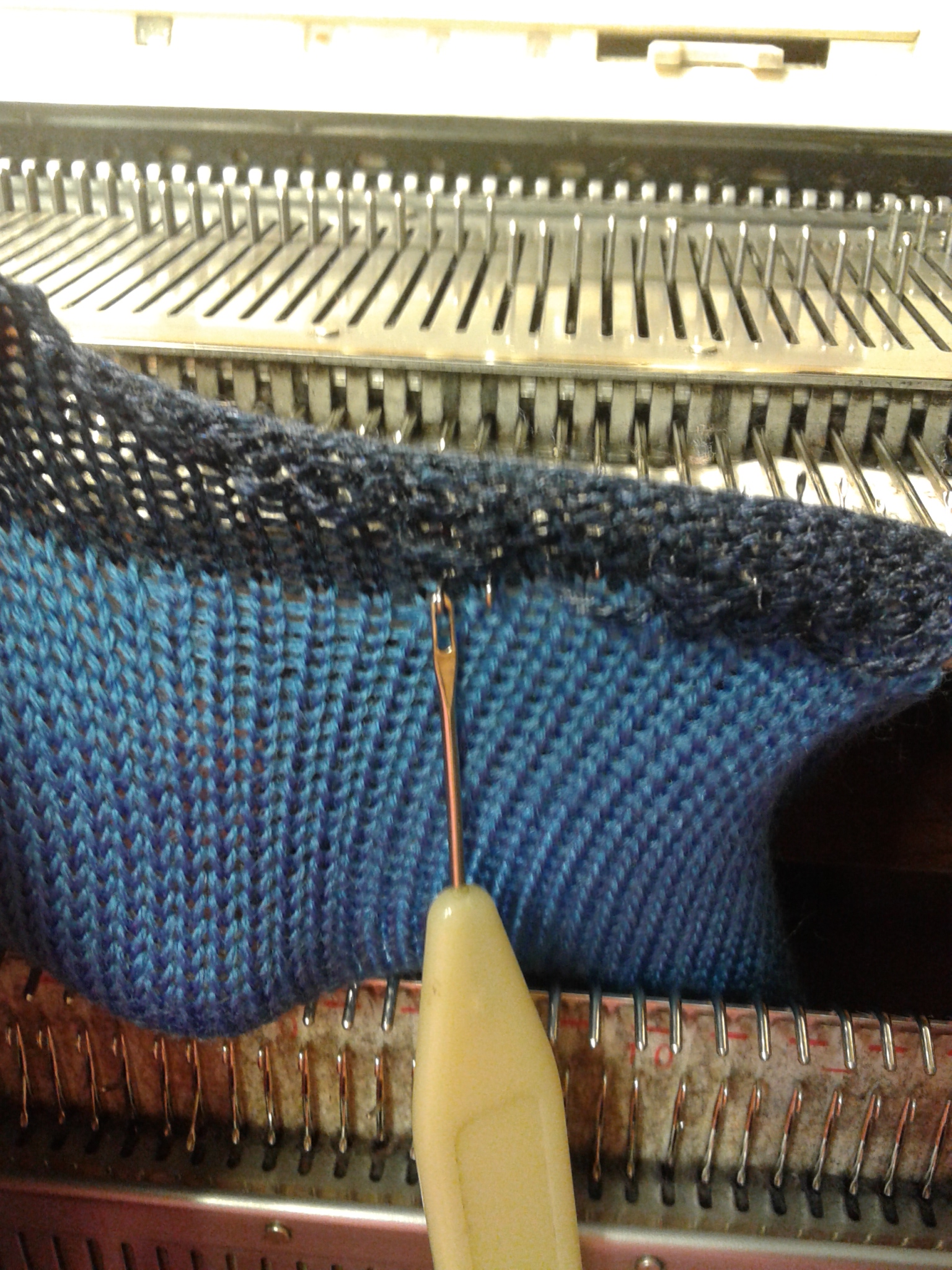

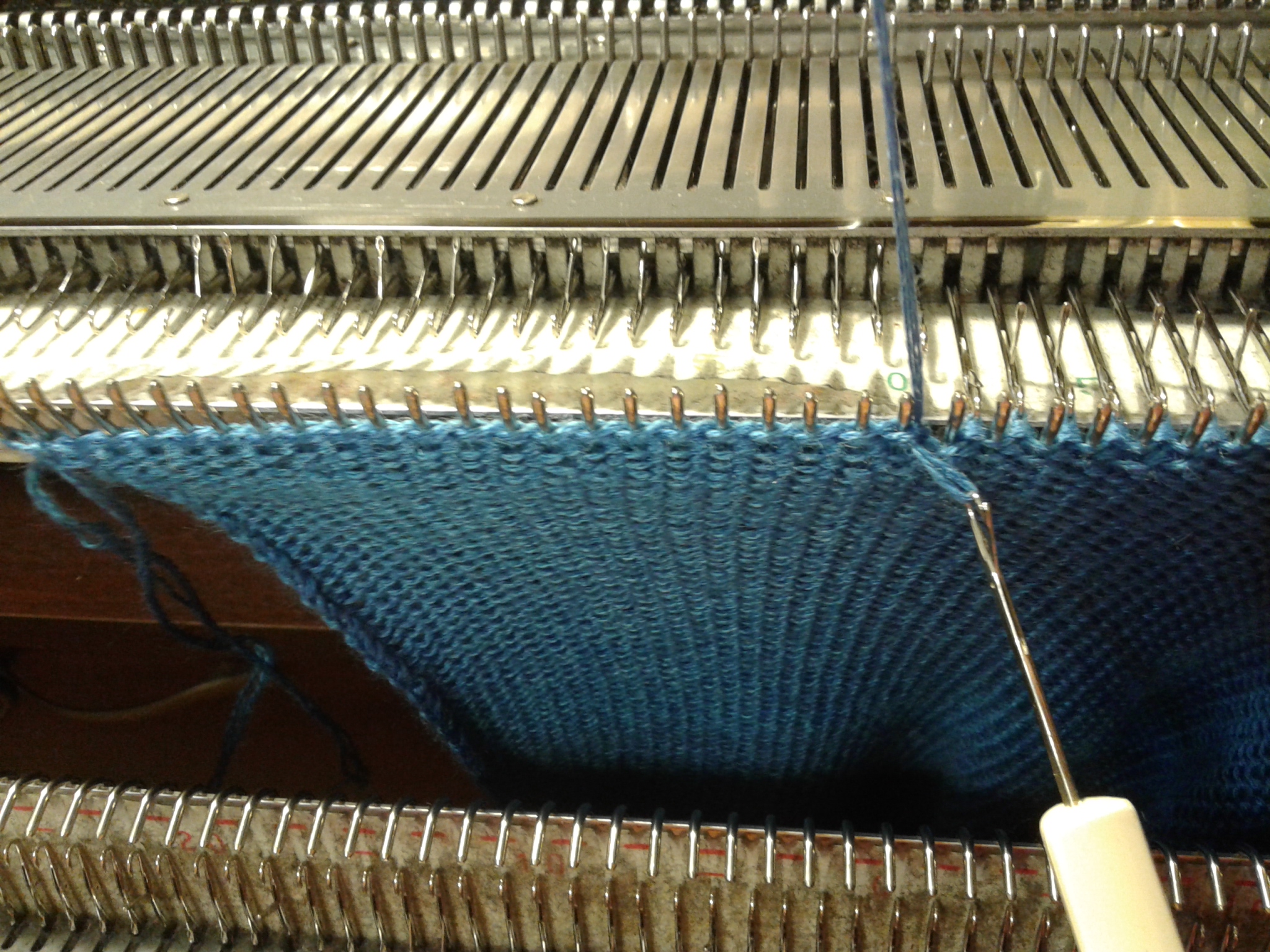

Когда вяжется изделие кулирной гладью, очень красиво соединяется плечевой шов на машине.

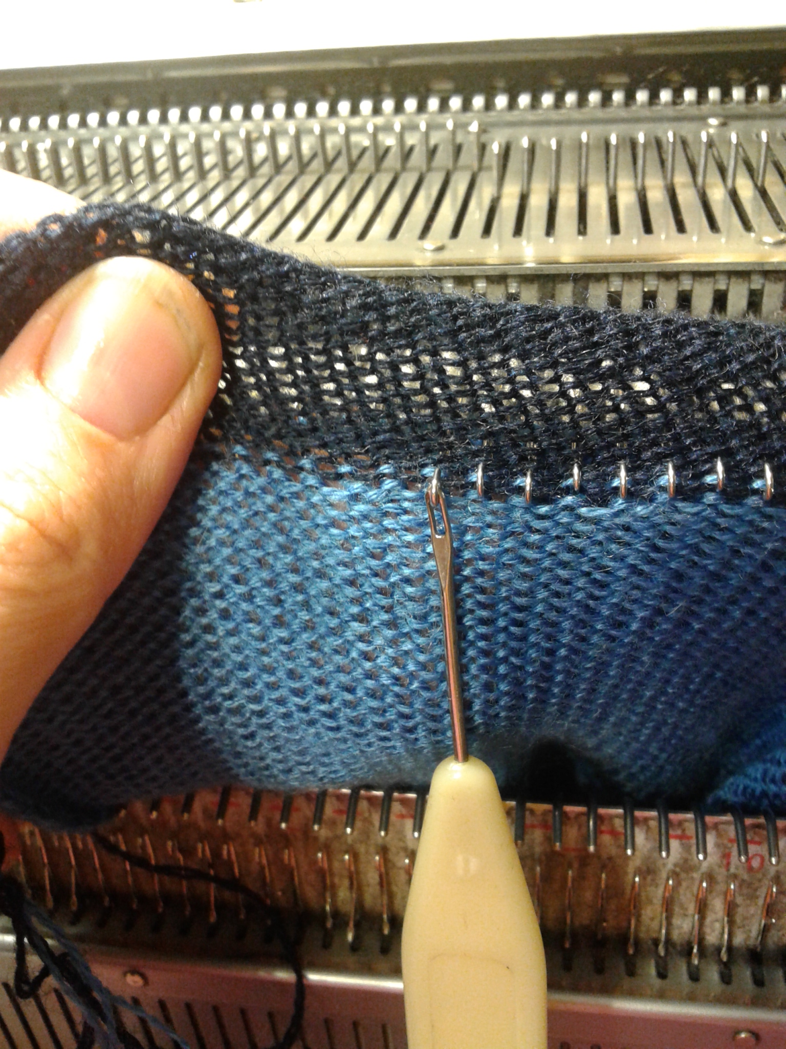

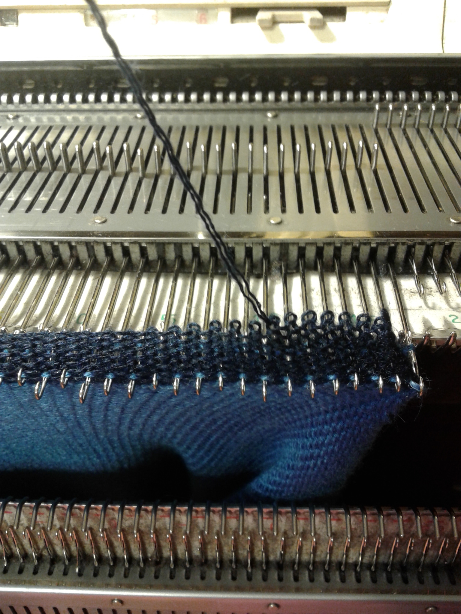

После того, как закончилось вязание, нужно немного провязать вспомагательной нитью другого цвета. Отпарить детали и одевать открытые петли плечевого шва на машину вот таким образом.
Снять вспомагательную нить

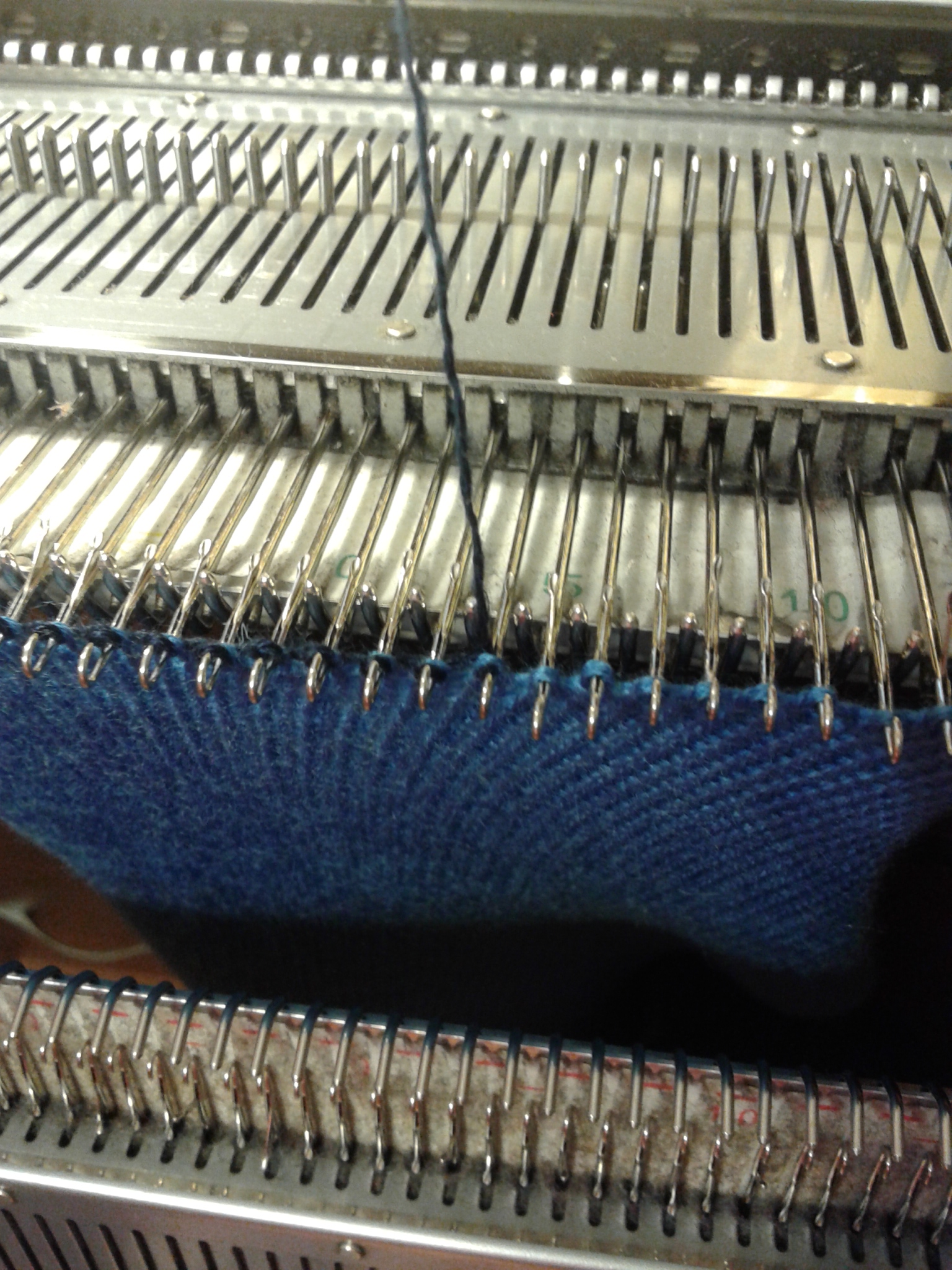

Аналогично одевается вторая деталь по плечевому шву и распускается вспомагательная нить

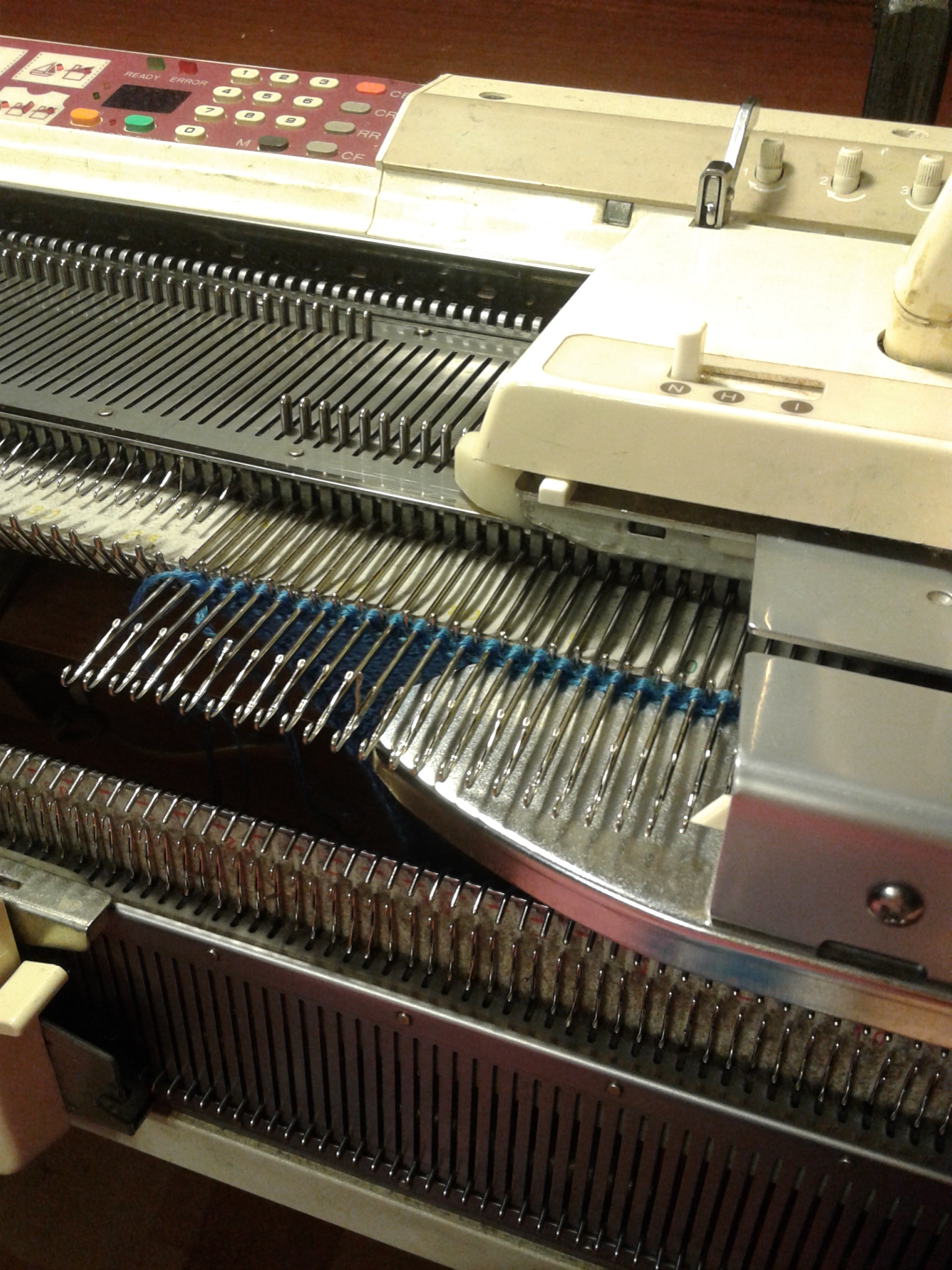

Иглы выдвинуть в ПНП и провязать соединительный ряд
Закрыть петли "через колки"

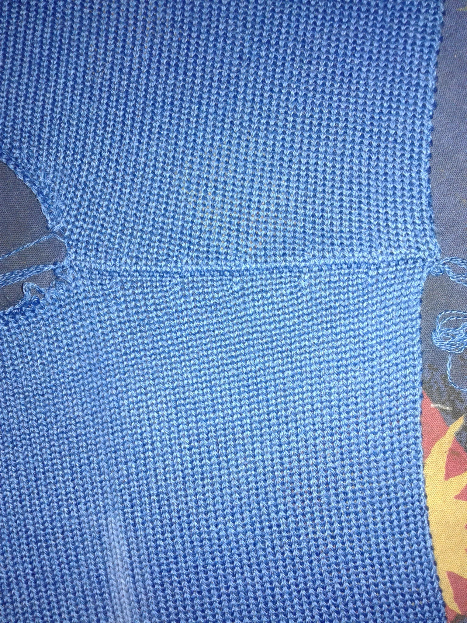

Вот выглядит плечевой шов в готовом виде

Еще есть шов соединяющий дольное и поперечное вязание
