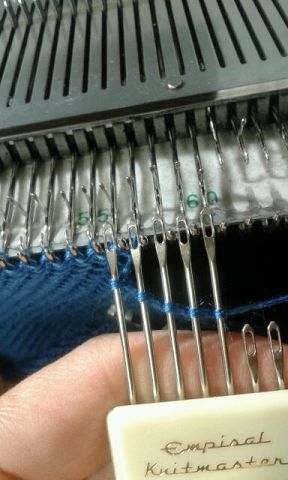

Фасонные убавки при вязании кулирной глади.
5-тиигольным декером петли с машины снимаем на декер.

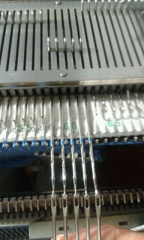

Затем 2 иглы убираем в ЗНП и обратно навешиваем 5 петель на крайние иглы.

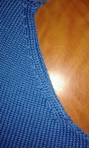

Вот так получается в готовом виде.
Такие фасонные убавки я использую при вязании пройм, окатов, горловин переда.
