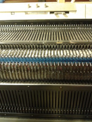

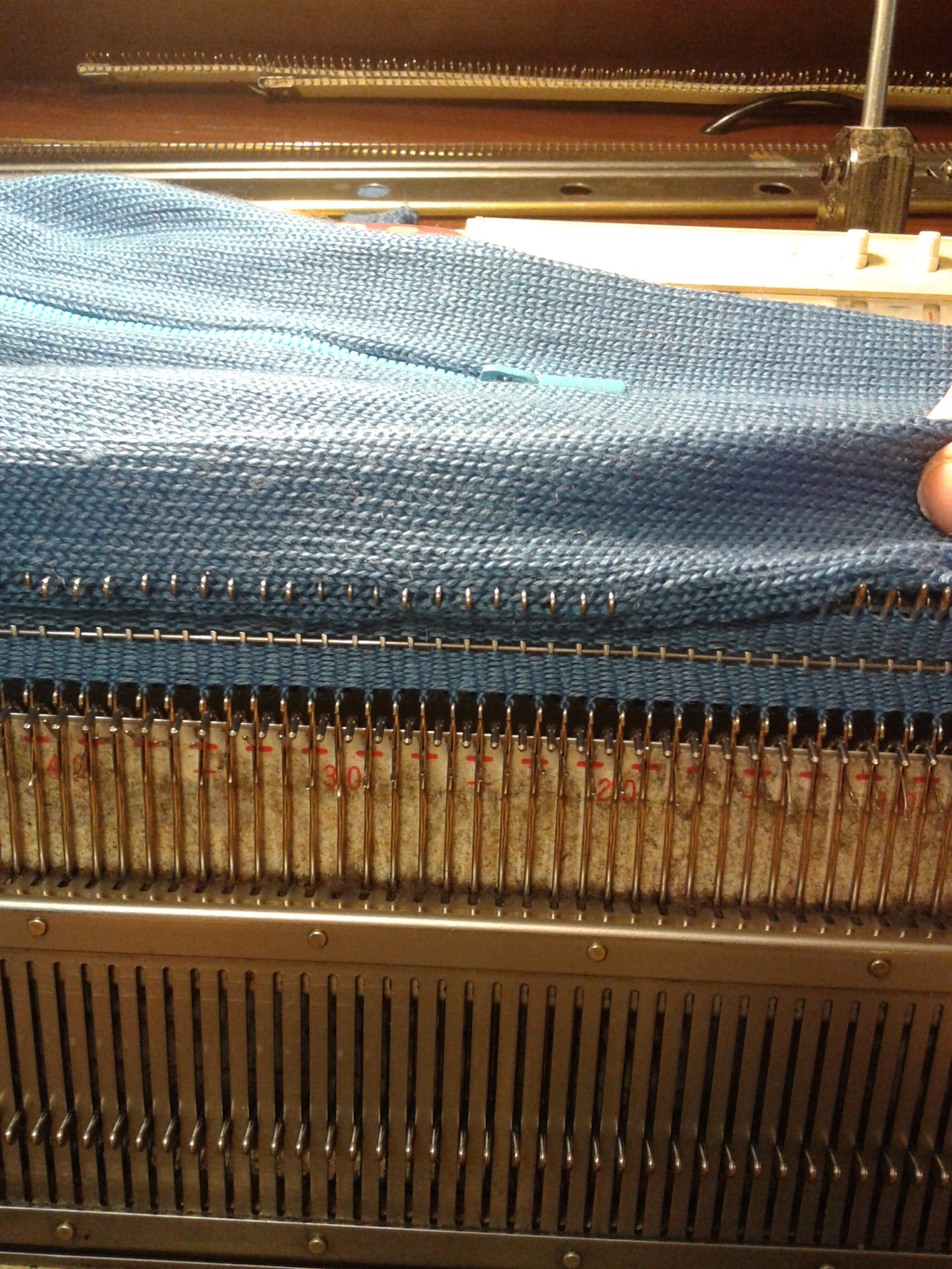

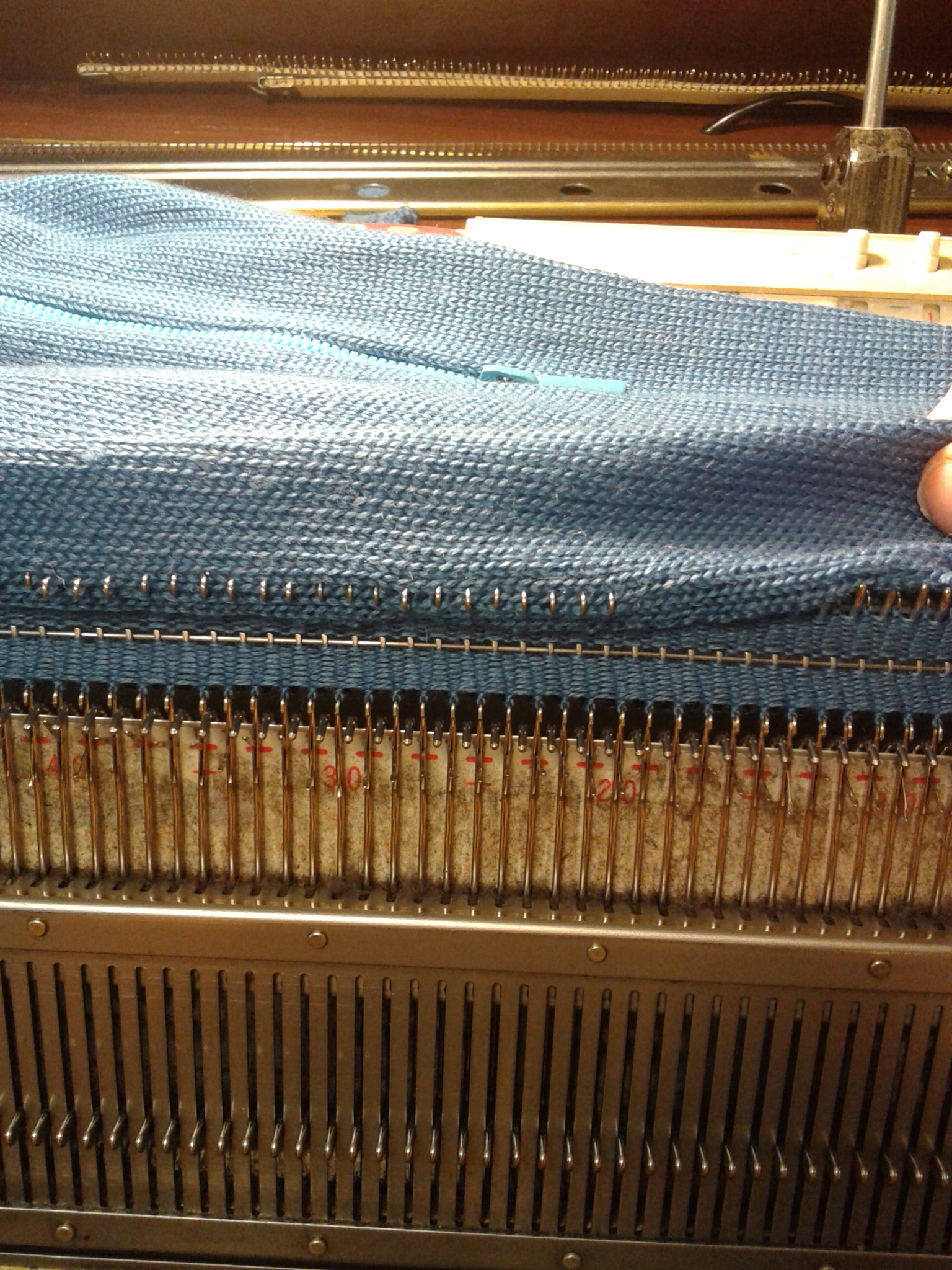

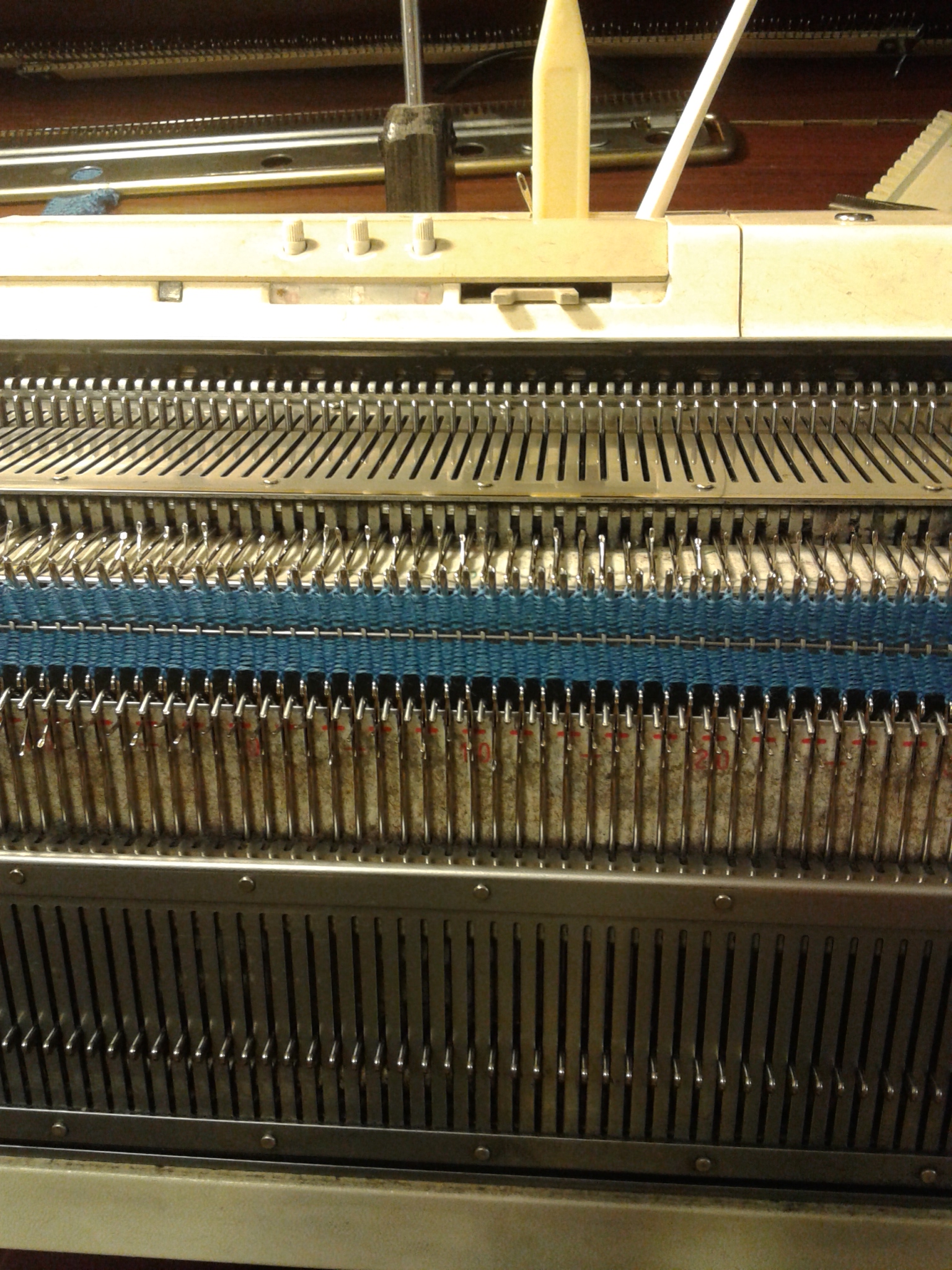

Прикладываем детать, которую нам нужно обработать бейкой, немножко растягиваем, столько петель нам нужно набрать.

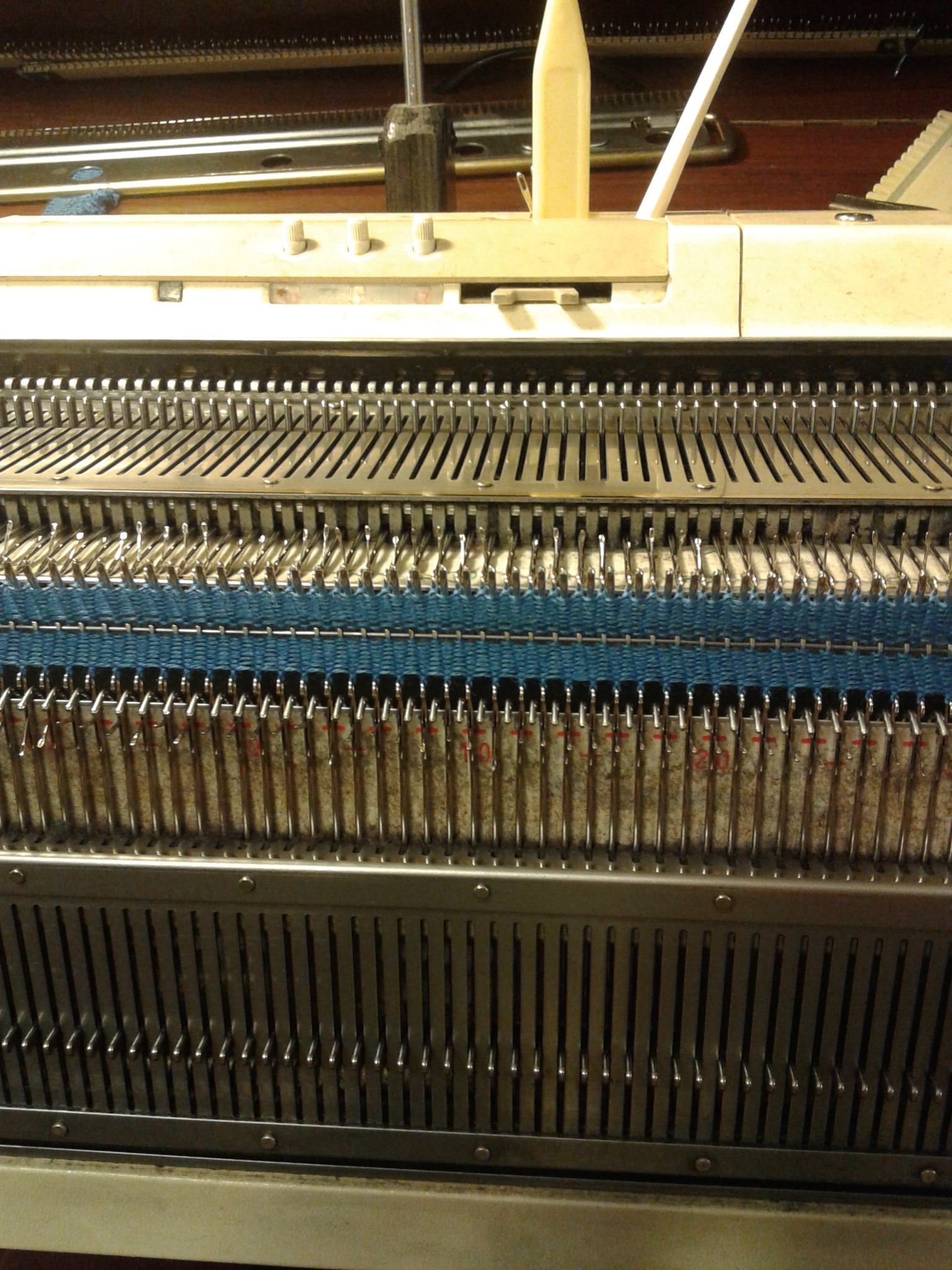

Вяжем бейку в 2 нити примерно 16 рядов
переднюю фантуру опускаем на пол шага вниз, чтобы было удобнее навешивать деталь.

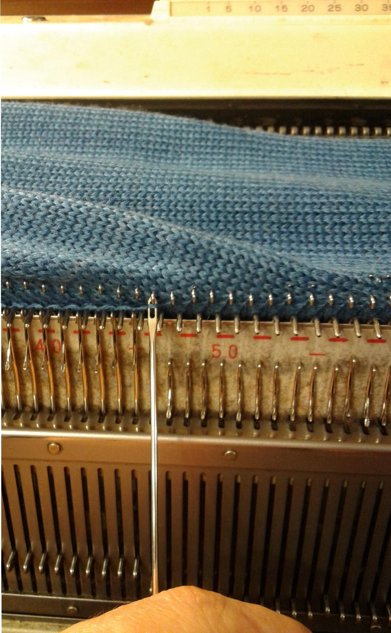

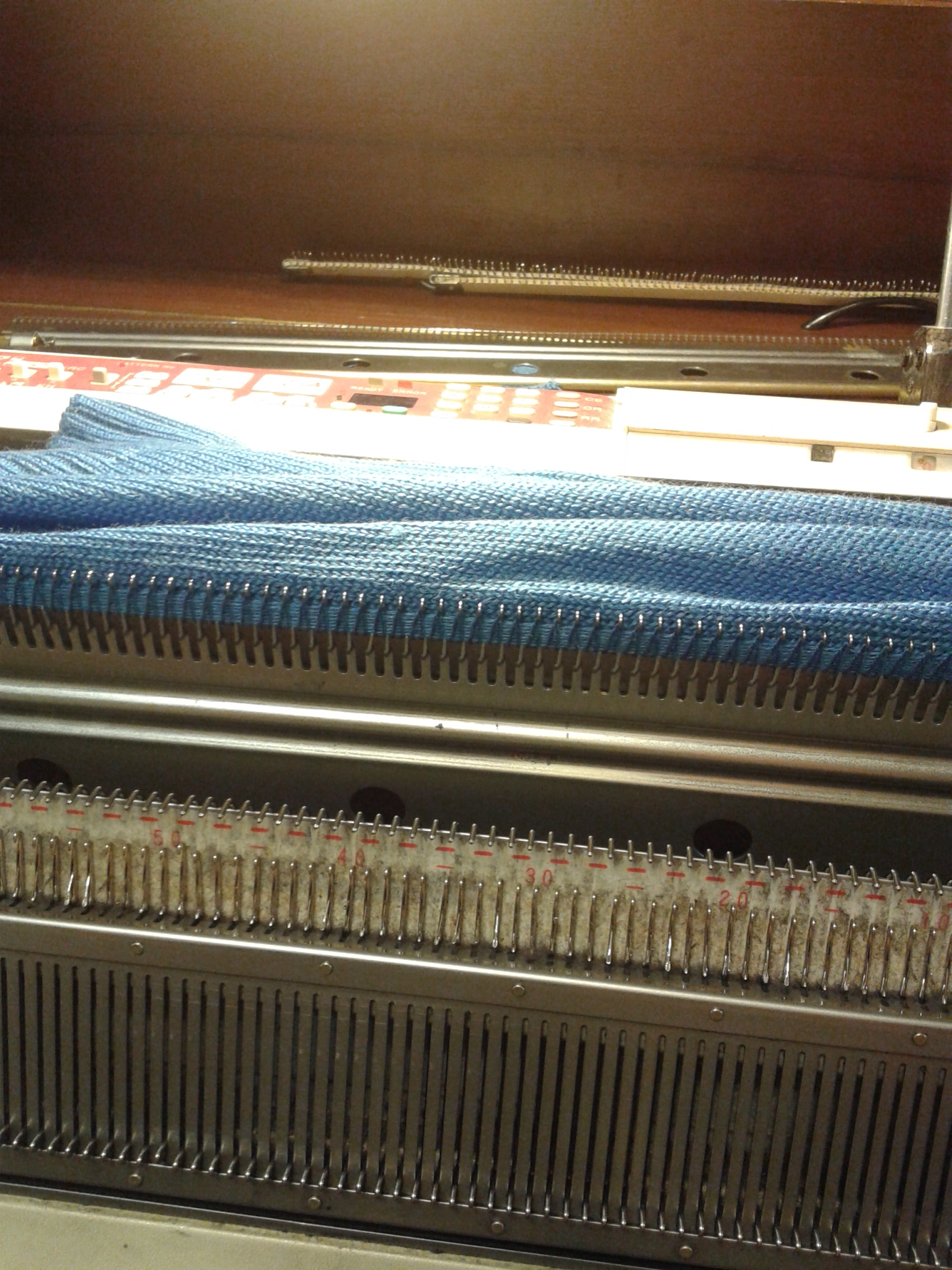

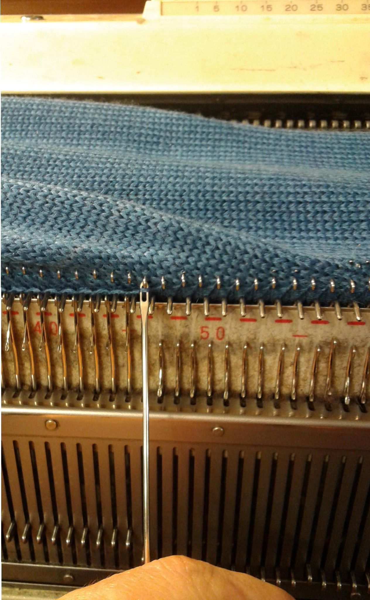

Ложим деталь, которою нужно обработать бейкой, на машину лицевой стороной наверх и деккером навешиваем на заднюю фантуру

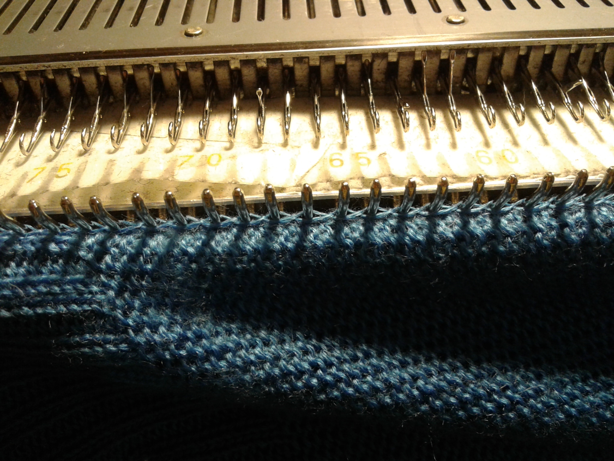

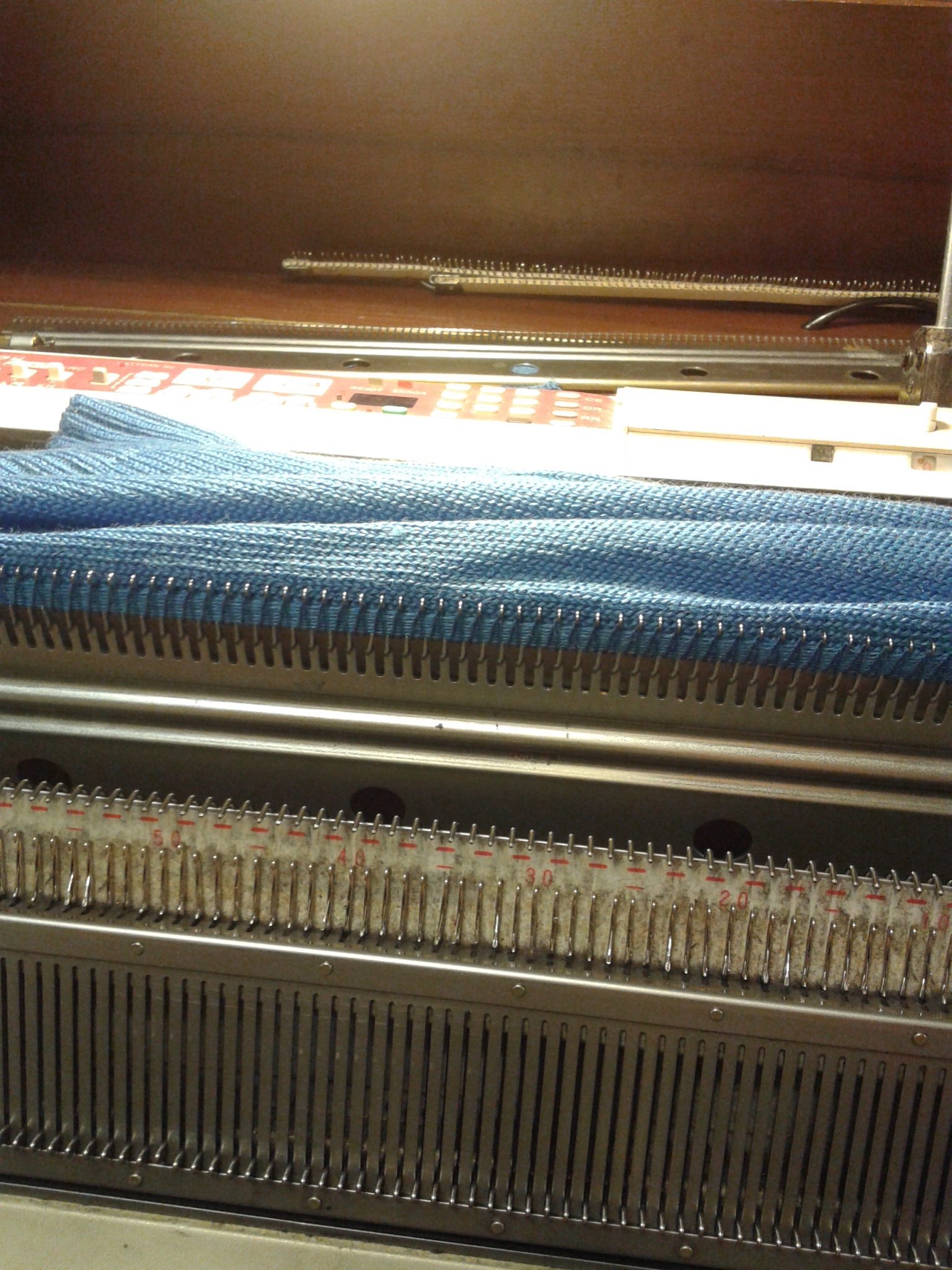

Поднимаем переднюю фантуру на пол шага наверх и "коромыслом" переносим петли с передней фантуры на заднюю
Опускаем переднюю фантуру в самый низ

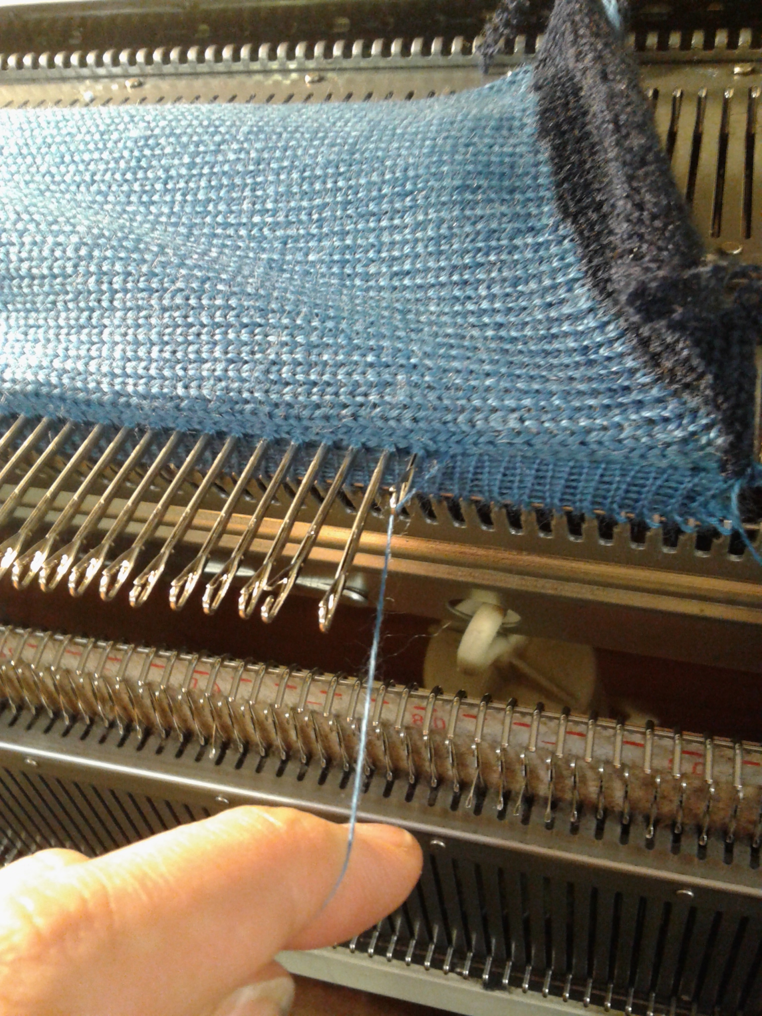

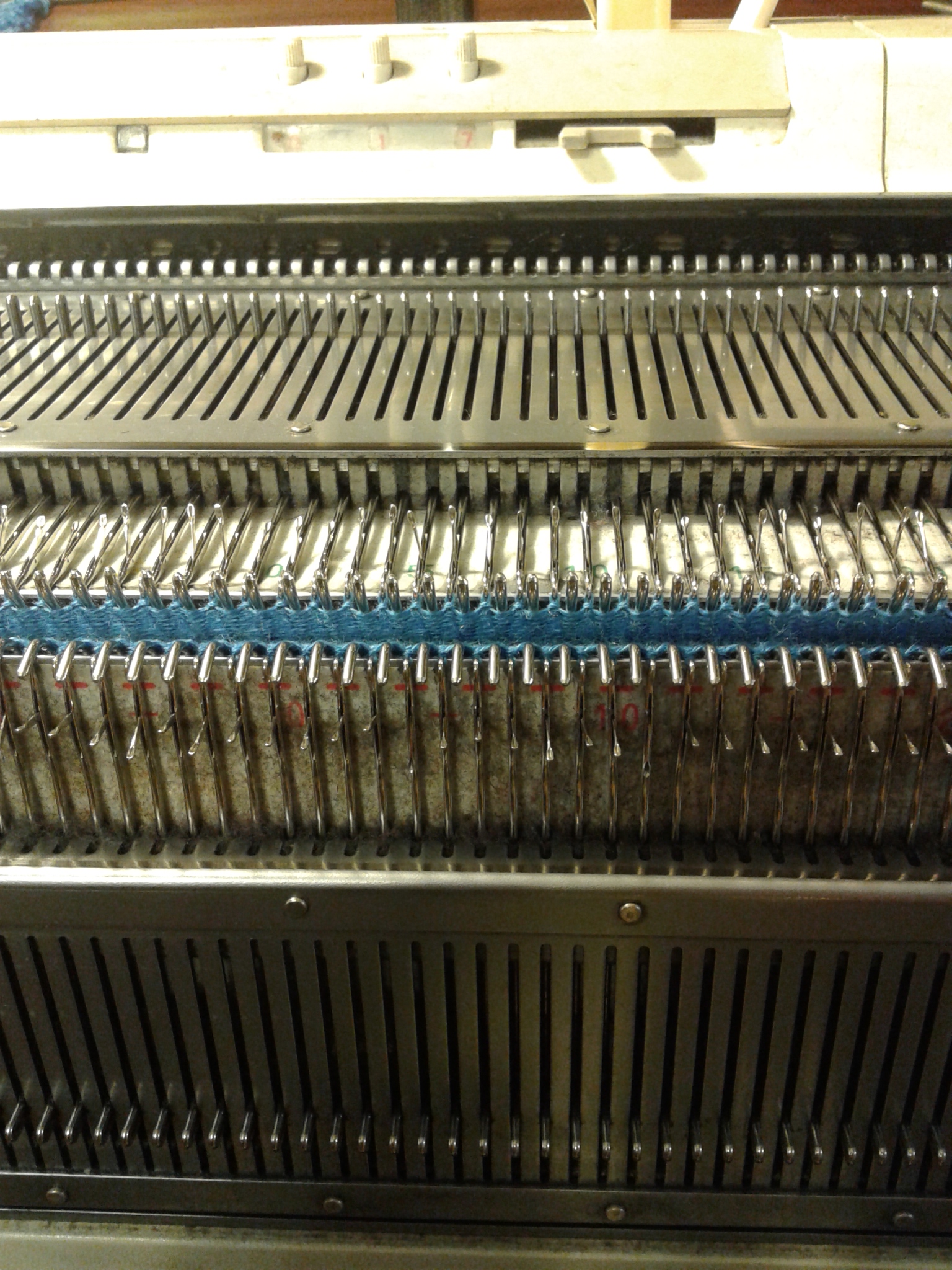

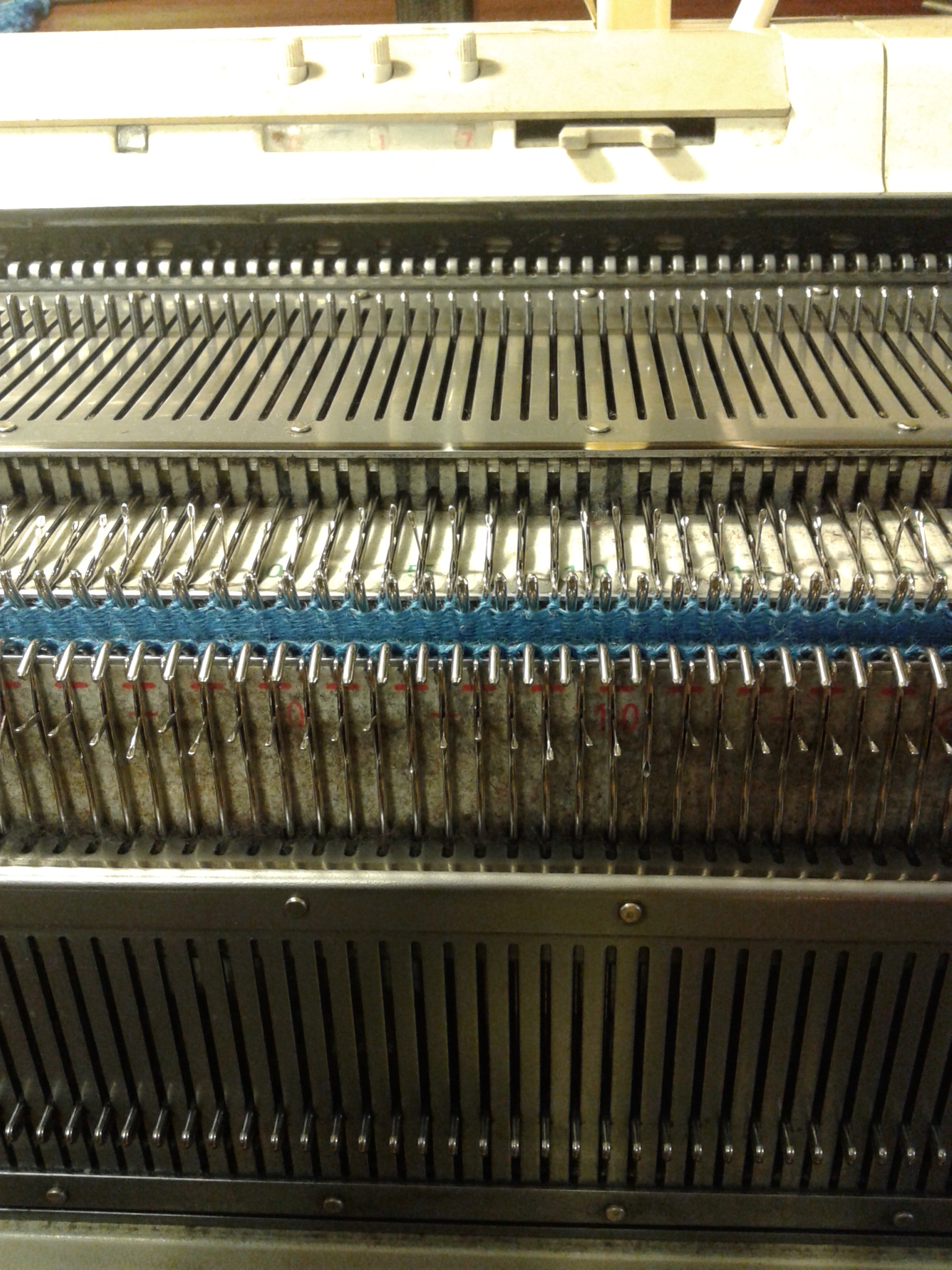

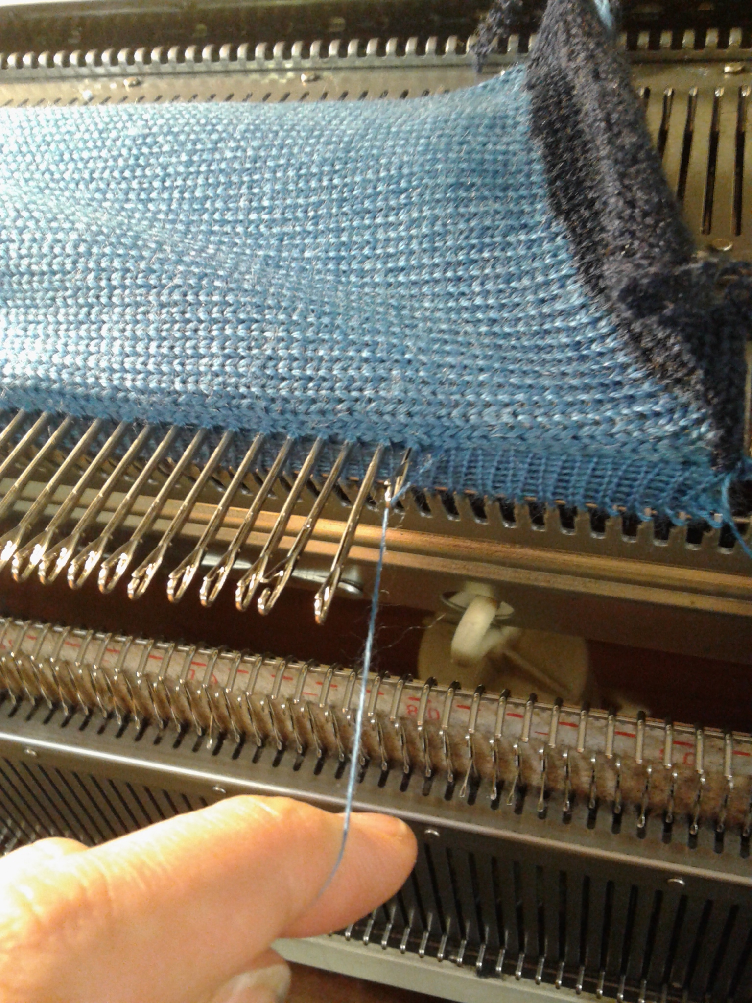

Выдвигаем иглы в ПНП и закрываем "язычки"
Вручную провязываем петли уже в 1 ниточку.
Опускаем деталь вниз и закрываем петли нестягивающимся образом петлеуловителем "через колки"

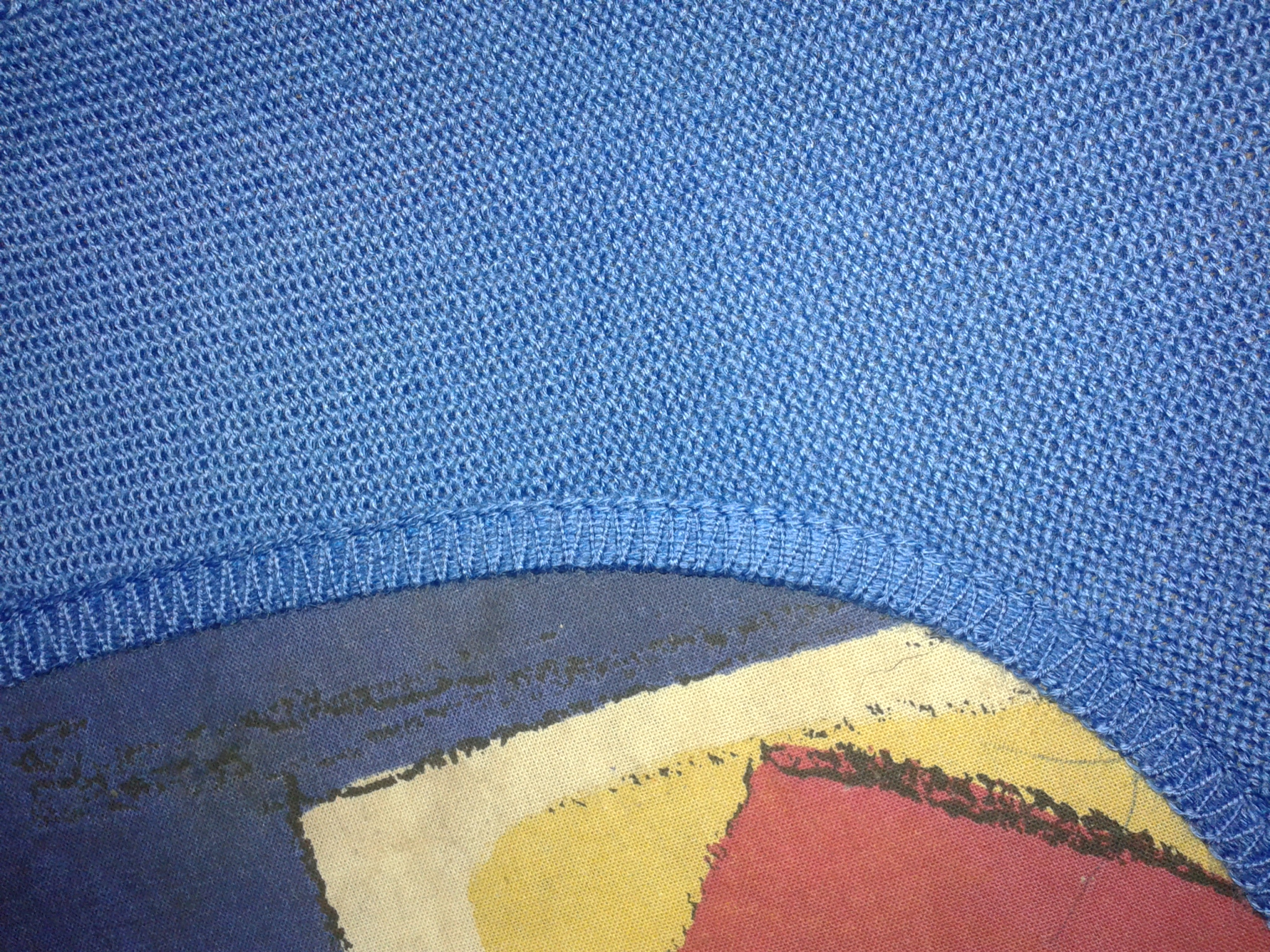

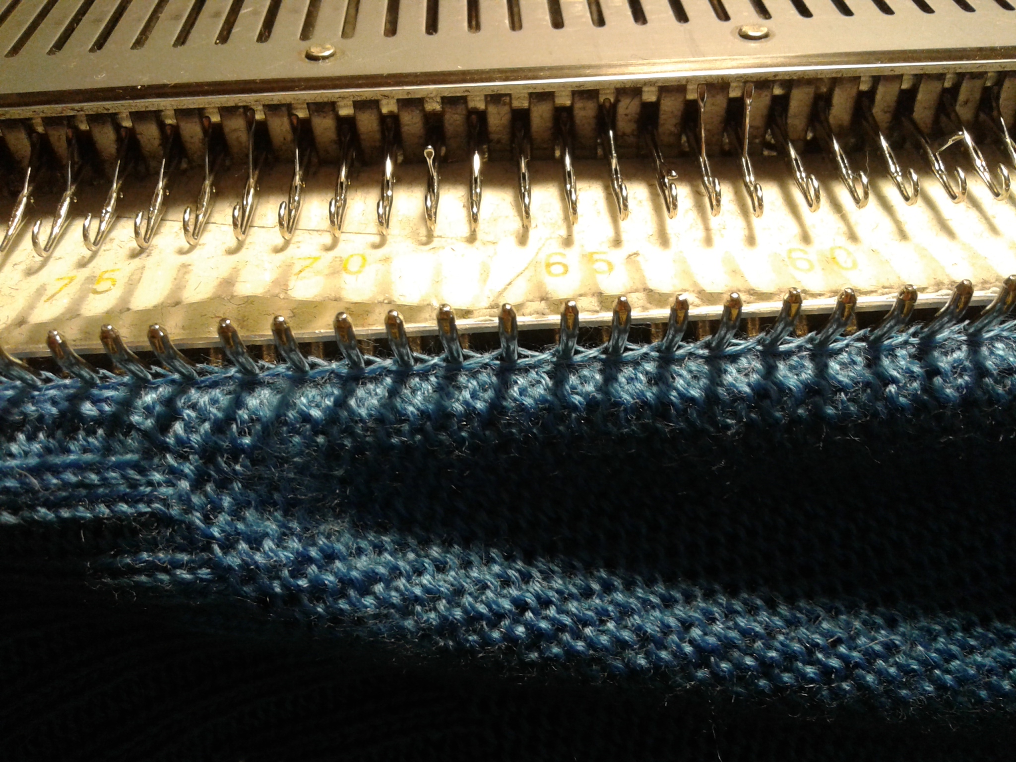

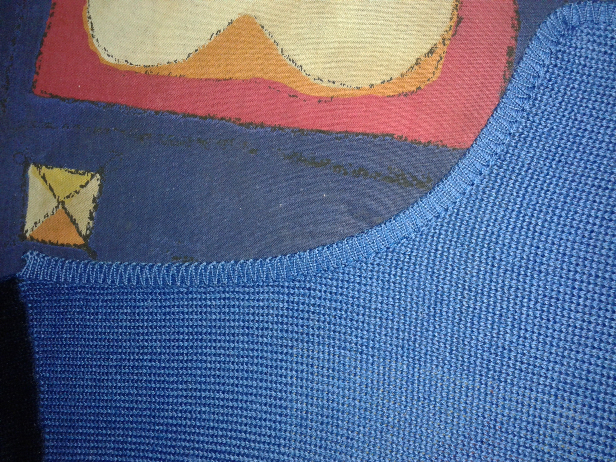

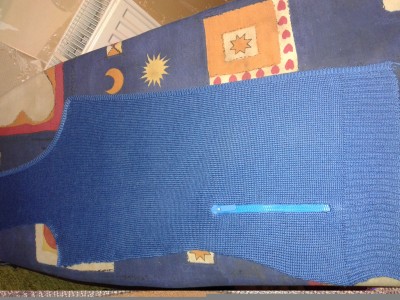

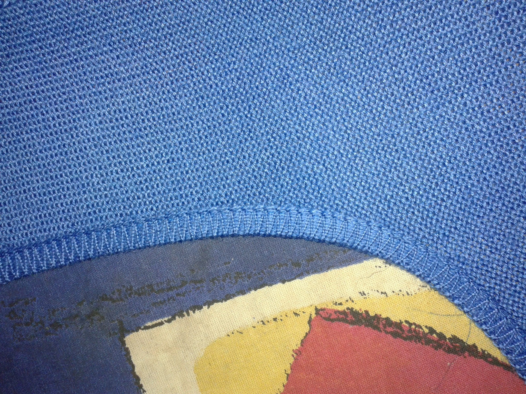

Так выглядит кетлевка с лицевой стороны
так с изнанки

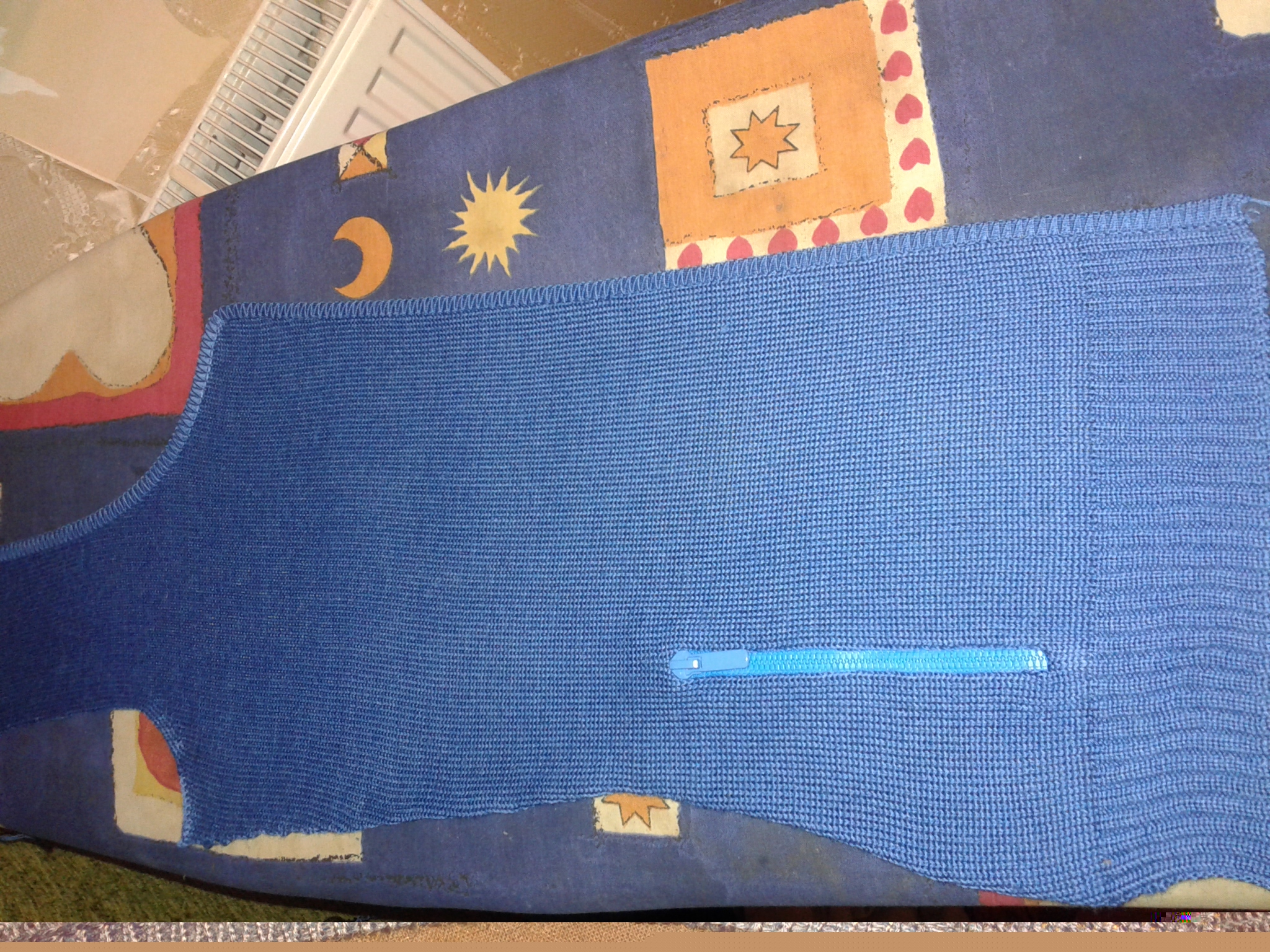

Вот готовый вид
