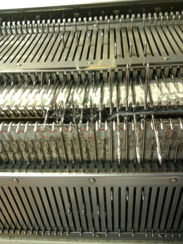

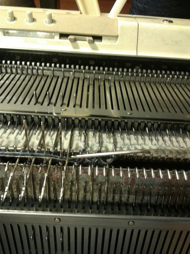

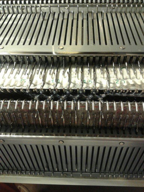

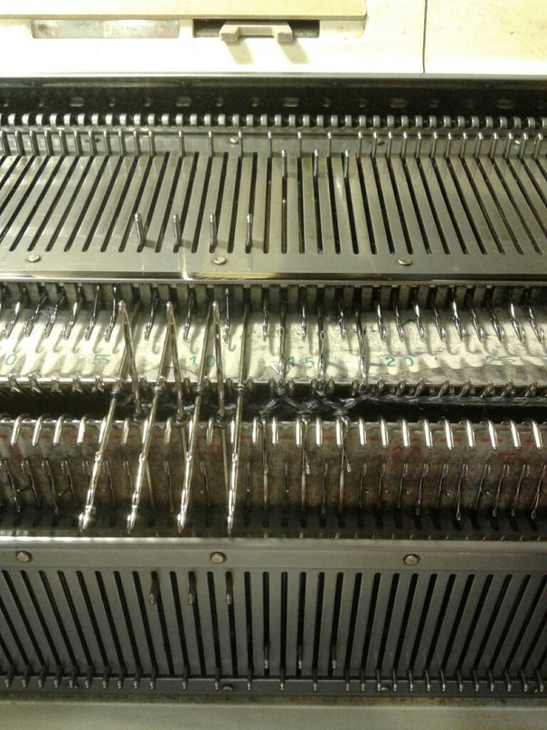

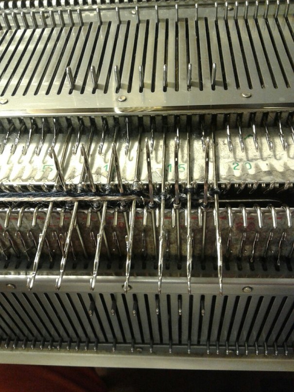

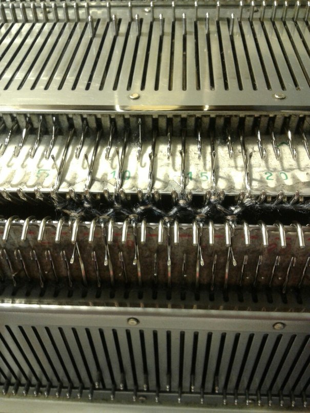

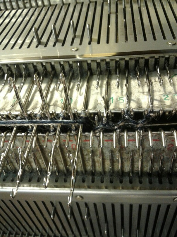

Предлагаю мастер-класс, как вывязывается вертикальная петля по планочке к кардигану.
У меня планка вяжется резинкой 1х1.
Каретка справа, включаем рычаги на частичное вязание, выдвигаем половину игл в ПНП
Провязать 1 ряд, обвиваем ниткой крайнюю иглу, только один раз, подвесить грузик и вязать нужное количество рядов по высоте петли
Захватить нить петлеуловителем и протянуть вниз (прмерно 10-20 см)
Каретка слева, выдвинуть все иглы в ПНП и перевести каретку вправо.
Теперь вводим в работу уже те иглы которые не были в работе и вяжем вторую половину петли
Каретка слева, рычаги частичного вязания выключить и вязать дальше планку до следующей петли
