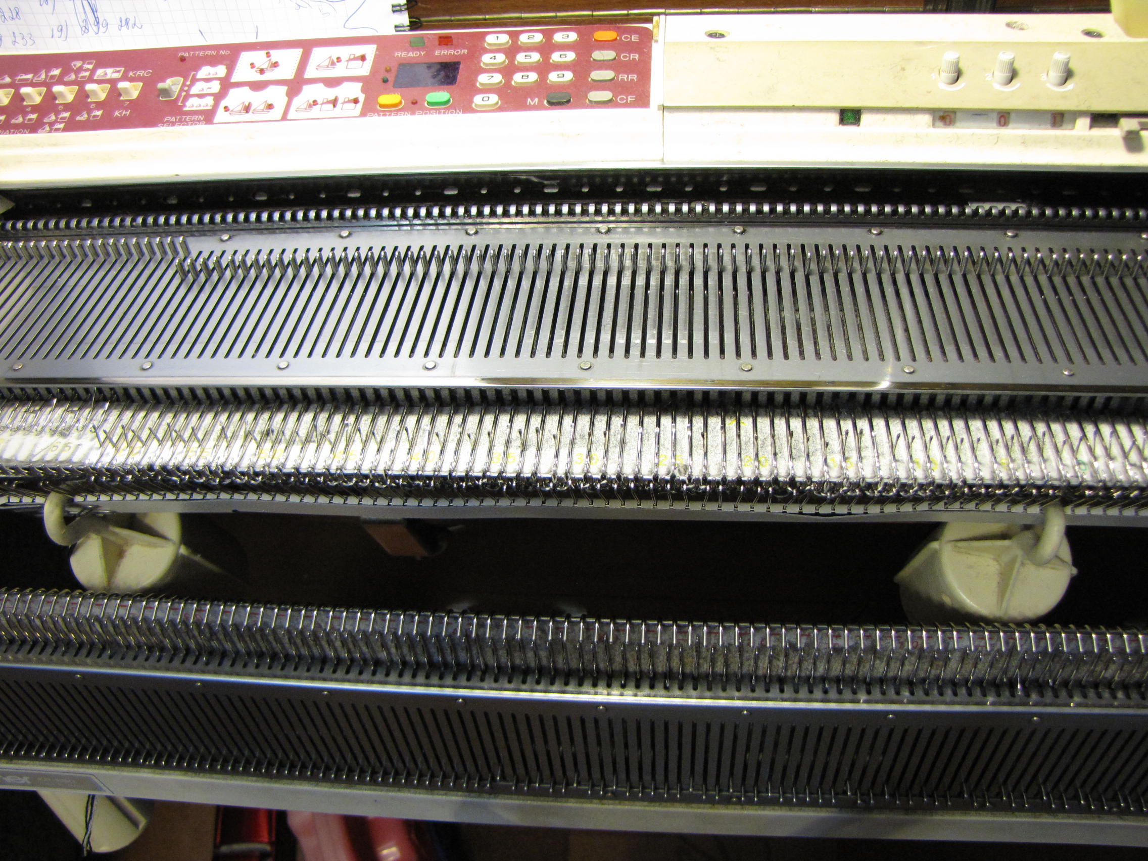

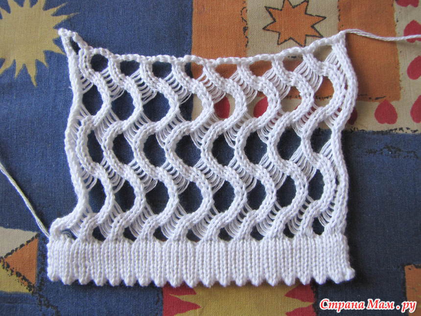

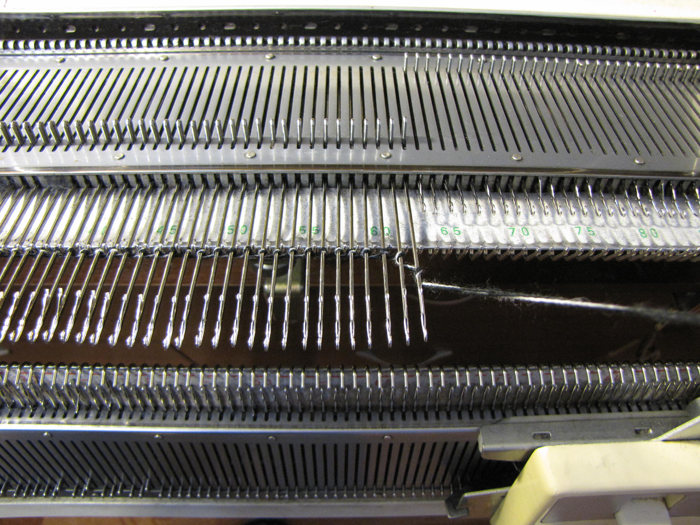

Подгиб на однофантурной машине.

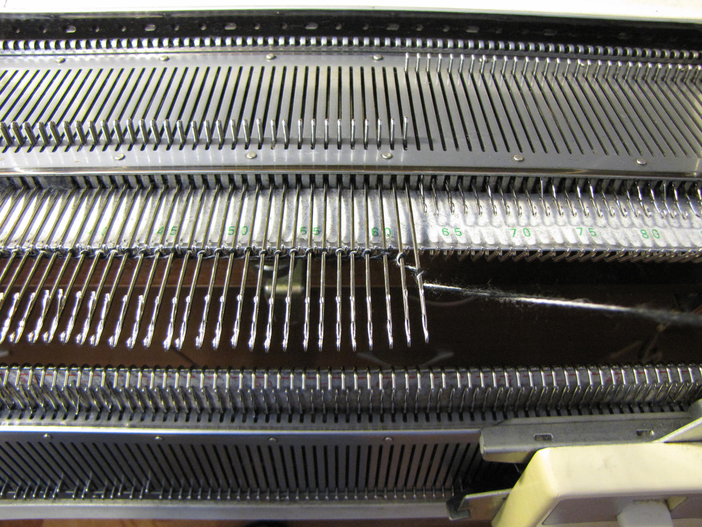

Набрать нужное количество перель способом "обвитие"
Провязать один ряд. Навесить гребенку с грузиками.

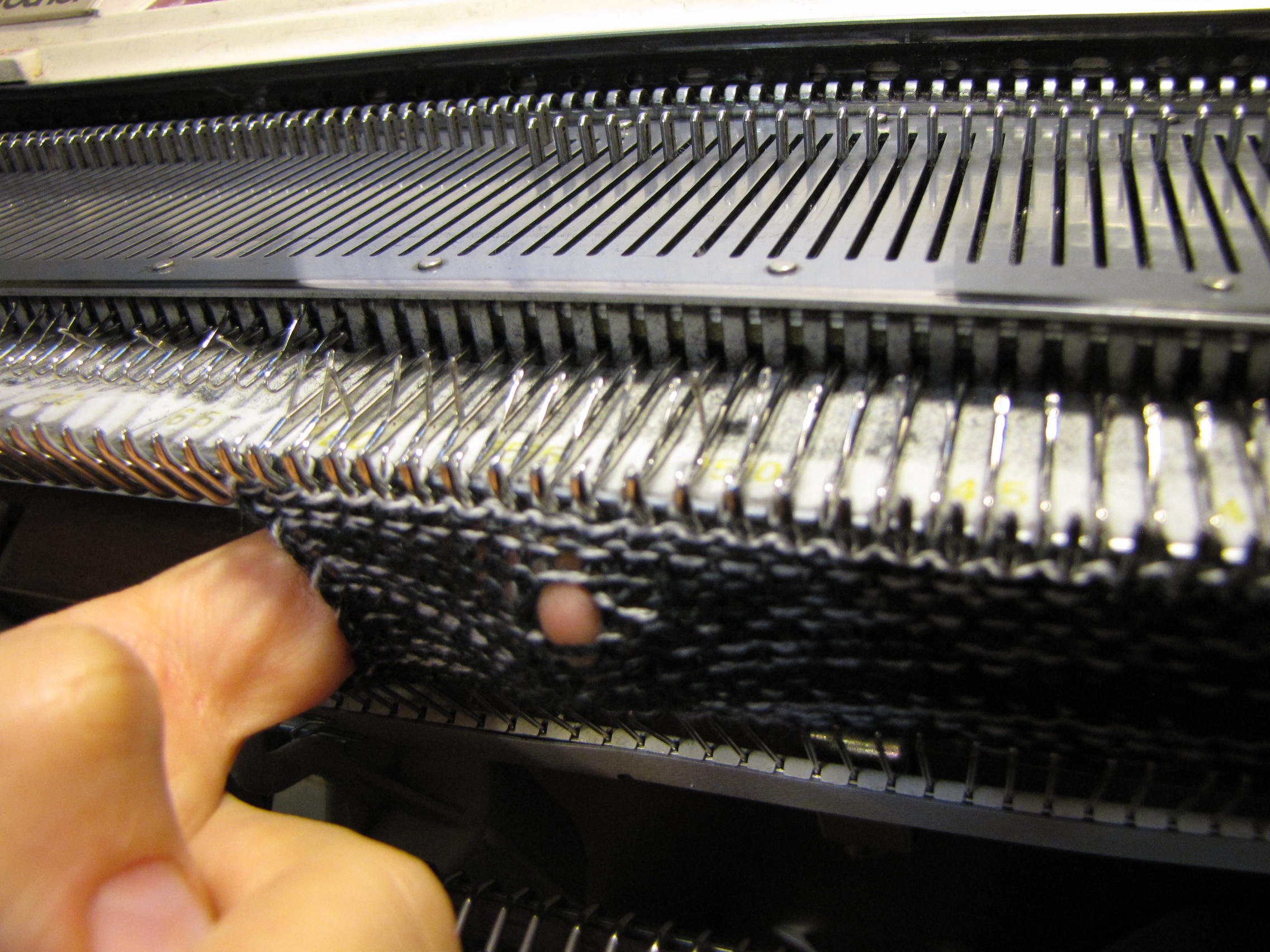

Провязать нужное количество рядов по высоте подгиба. Если по модели есть шнур, можно сделать отверствие для шнура.

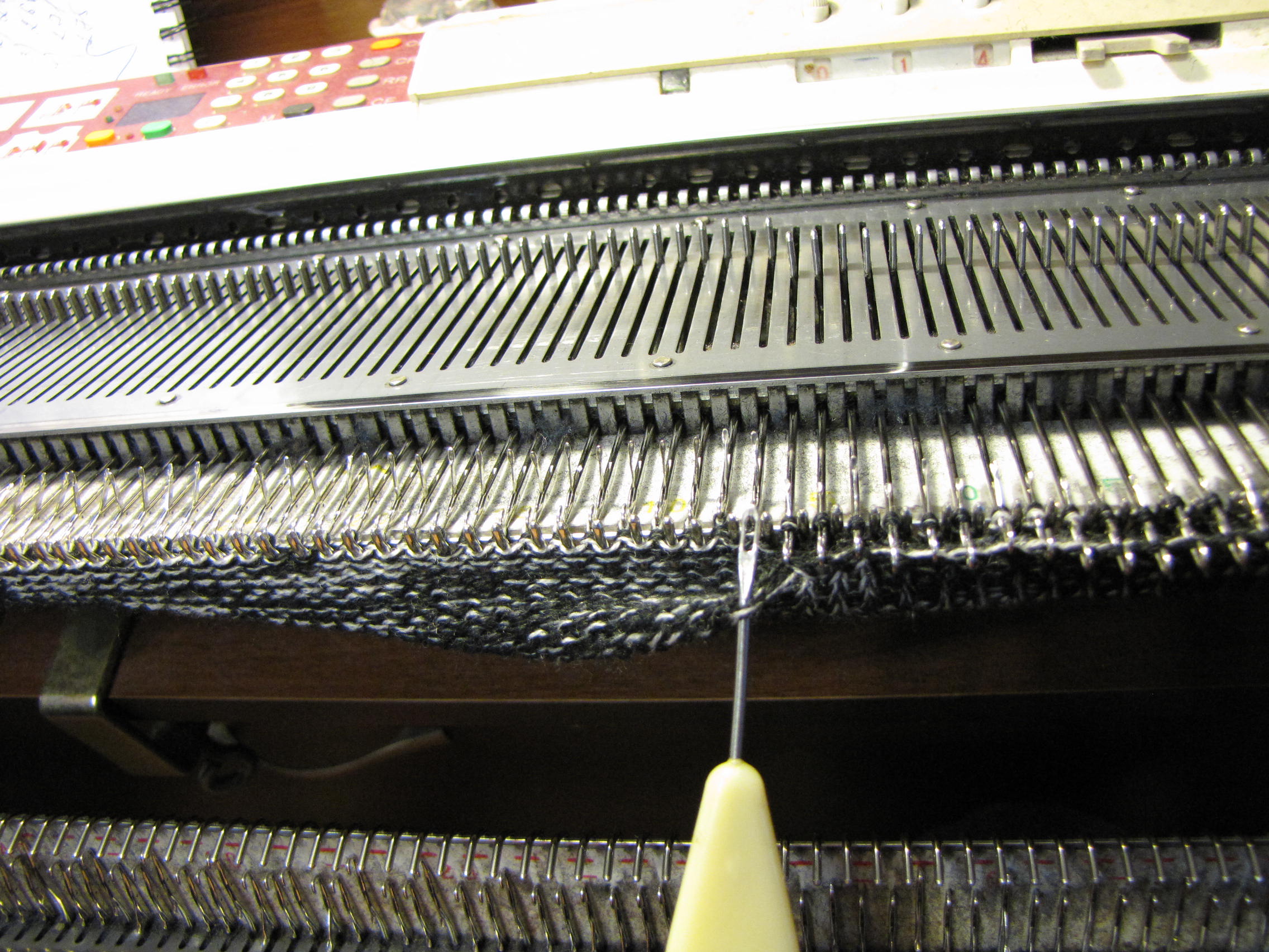

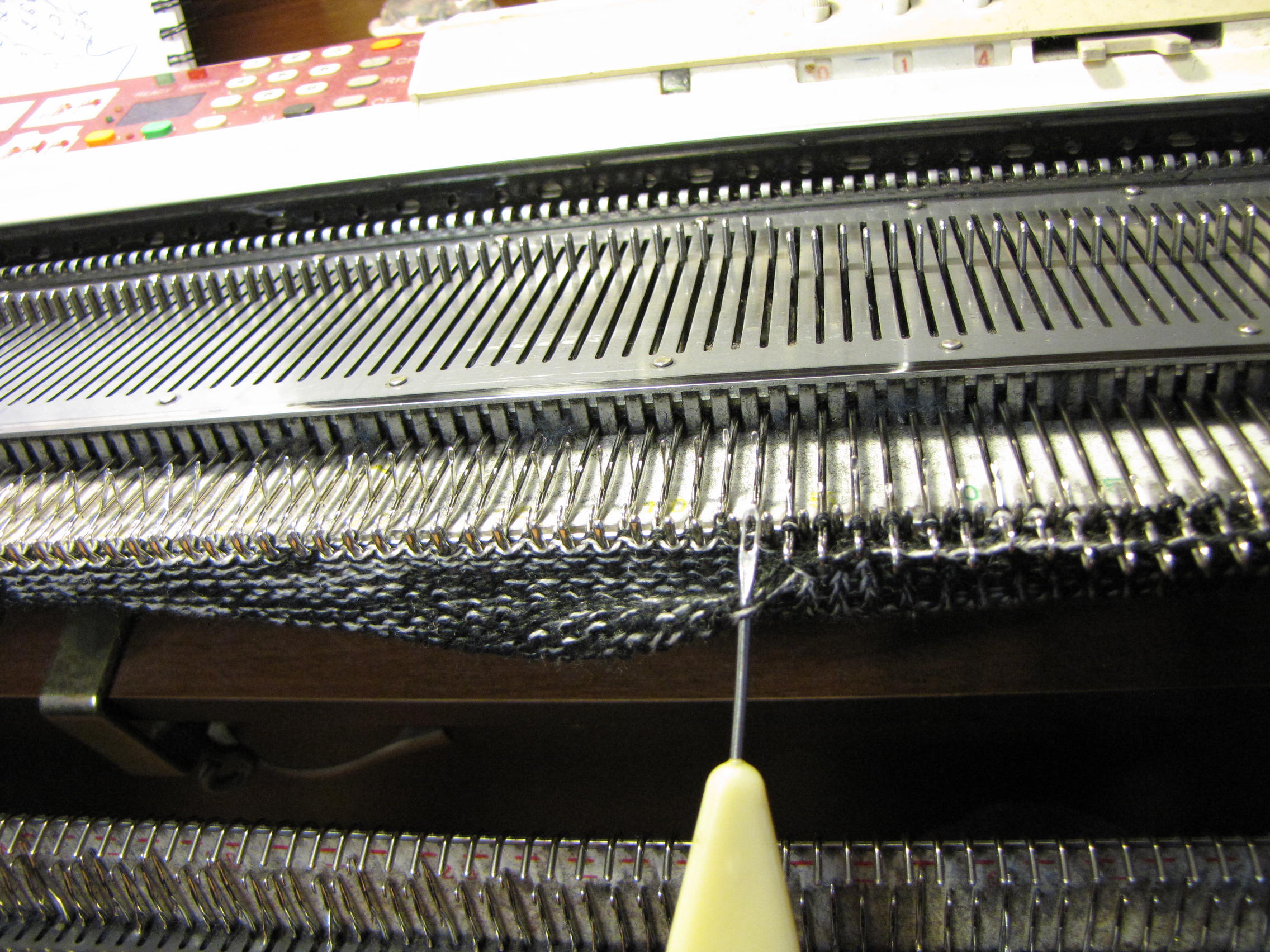

Снять грузики и гребенку, навесить первый ряд вязания на иглы.
Подгиб также можно сделать зубчиками. На средине подгиба декером перевесить петли через иглу. И сразу все иглы поставить в работу.
